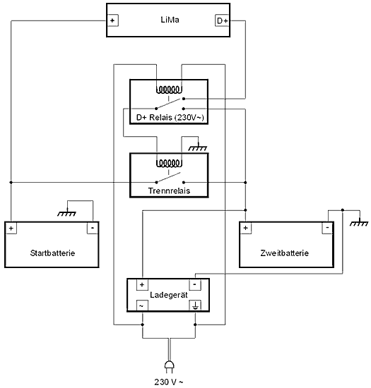

Prilagam dve shemi s katerimi poskušam doseči da:
- alternator polni oba akumulatorja (to že funkcionira)
- v mirovanju se prazni samo bivalni aku. (tudi že dela s pomoč. releja)
- polnilec polni oba akkuja, ko je avto priključen na 220V (kamp, doma in pod.)
Vse skupaj bi moralo delati samodejno, brez ročnega preklapljanja. Zakompilicira se, ko se v krog vstavi polnilec saj gre v mirovanju tok preko trenne releja tudi na kontakt D+ alternatorja, to pa pomeni na statorsko navitje alternatorja. To (po moje) pomeni, da se tok zgublja, oziroma da se navitje alt. brez veze greje.
Tu se moja inventivnost neha, vendar poskusiti ni greh. Sicer mi je pa že dosedanja izmenjava mnenj na to temo močno zmanjšala moro z akumulatorji. Očitno je potrebna energija, ko avto dalj časa miruje nekje v divjini kar problem. Kljub vsemu je zgleda najbolj elegantna rešitev plinski hladilnik...
Zanimivo bi bilo pogledati kakšno elektroniko v ta namen imajo 'ta veliki, novi, fool cool kamperji'. Opravičujem se, če sem preveč zatežil..
Lep pozdrav
Brane
ta vezava naj bi baje preprečila da gre tok iz polnilca na D+ alternatorja
klasična vezava dveh akumulatorjev na alternator s pomočjo releja (trennrele)

Priložena vezava bo kar taprava. Zagotavlja, da se oba akumulatorja združita, ko laufa motor, ali pa ko imaš priključen polnilec na 220V.
Pri dobrem polnilcu je vseeno tudi, če istočasno polniš obe bateriji - saj to delamo tudi med vožnjo. Najbolj važno je, da polnilec ne prefila ene, ali pa kar obeh baterij. Pa praviloma, voznega - štartnega akumulatorja sploh nebi rabil filat, le morda v izjemnih primerih.
