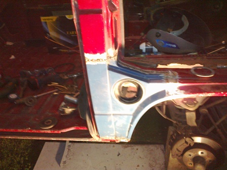

Zopet se je obnovila zaloga delov :lol:
V kakem stanju je steber na šoferski strani, oz spoj ned stebrom in stranskim panelom ter spoj med stebrom in blatnikom? (označeno na sliki)
Če gre v razrez, pa da je dober se priporočam!
Re: Deli za T3
Nov blatnik (obrobo) že imam doma! sam je problem, ker novega blatnika nimam kam pršvasat, ker je vse gnilo! Najprej je treba steber in vse ostalo tam okol porihtat, da lahka sploh novo obrobo gor dam!
Re: Deli za T3
Sam stebriček je v dobrem stanju in tudi luknja s spodnje strani,tam kjer je ponavadi čep je še lepo okrogla.
Cena 20 evrčkoc,če boš sam fleksal.
